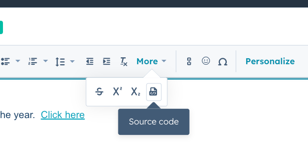

    1. Selecciona Más en la barra de herramientas y elige Código fuente

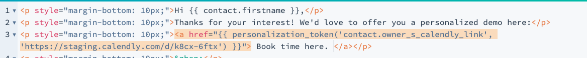

    2. Busca el token de personalización en tu email, luego agrega <a href=" antes del token y "> Reserva tiempo aquí </a> después.
    3. Sustituye "Reserva la hora aquí" por el texto al que deseas poner un hipervínculo.
    4. Guardar los cambios.
    5. Utiliza la herramienta de vista previa de HubSpot para asegurarte de que el token de personalización y el valor alternativo funcionen como esperas para diferentes contactos.

    1. Selecciona Más en la barra de herramientas y elige Código fuente.
    2. Busca el token de personalización en tu email y, a continuación, cópialo y córtalo en el código fuente. NOTA: podrás identificarlo por el inicio {{ y el final }}. El token debe contener palabras que se parezcan al nombre del campo.
    3. Guardar los cambios.
    4. Añade un botón o edita un botón existente en tu plantilla de email.
    5. Pega el token de personalización en el campo URL del enlace
    6. Guarda los cambios en tu email.
