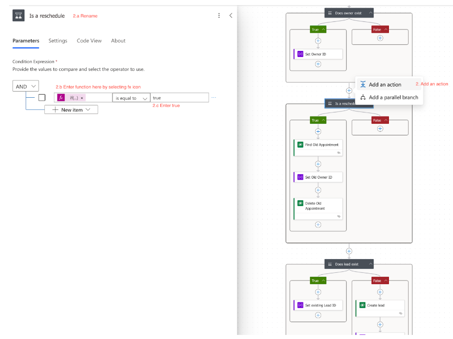

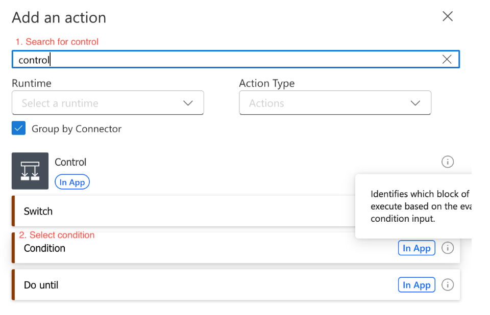

  2. Insira uma nova ação antes da ação "Existe um lead" e depois "Existe um proprietário". Pesquise por controle e ramificação de condição.  PAim1.pnga.  Renomeie o controle para algo apropriado, como "É um reagendamento".

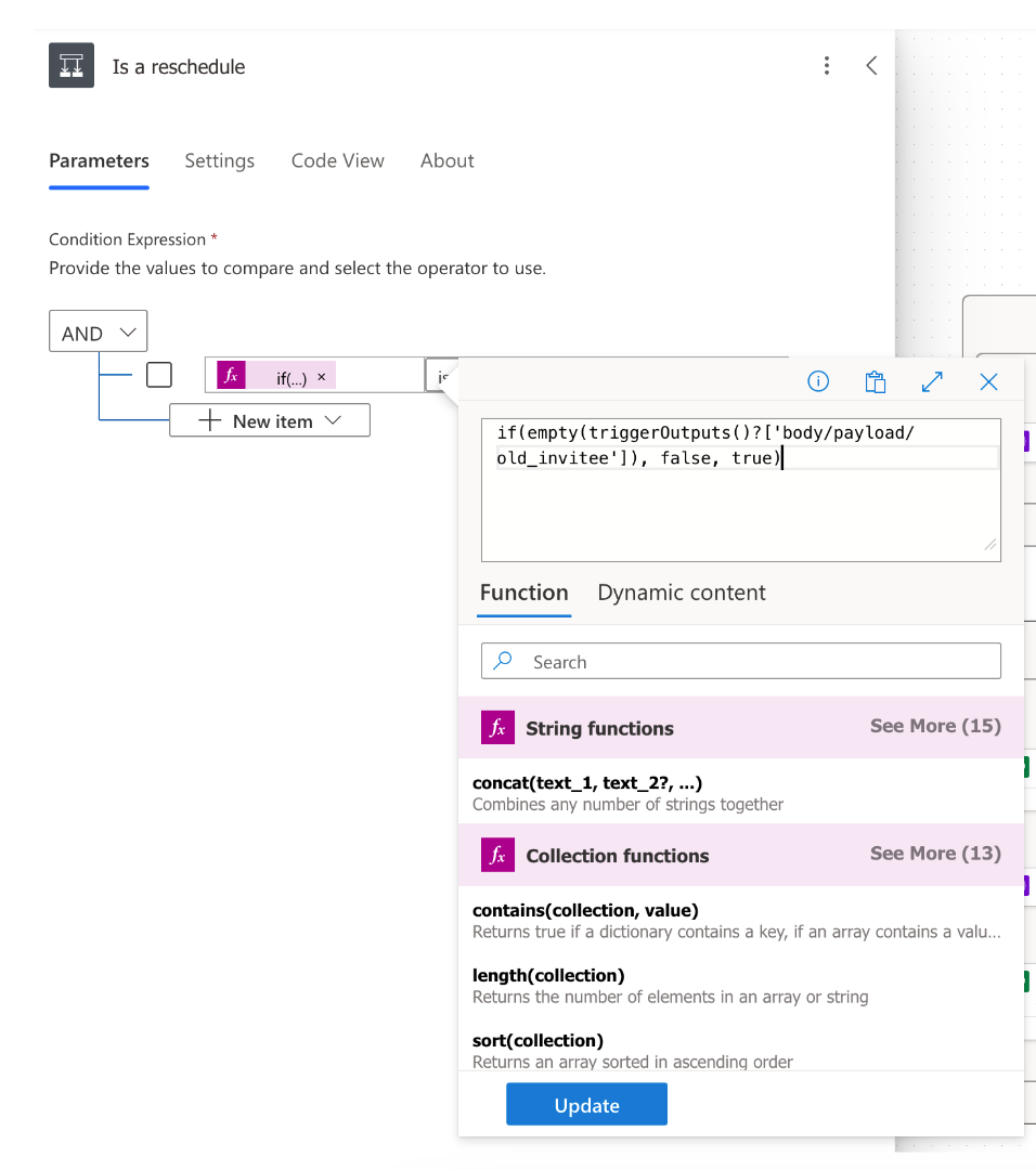

    b.  Adicione a função selecionando o ícone fx na primeira caixa e copie a linha como mostrado aqui.

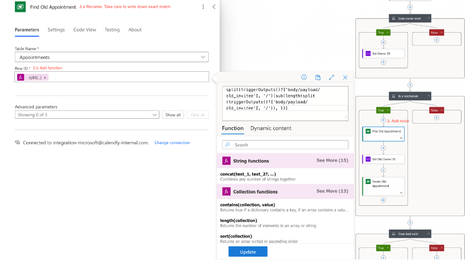

  3. Adicione uma nota sob o ramo verdadeiro e pesquise "dataverse get" e selecione "Get row by ID"
    .  Renomeie a nota para "Encontrar compromisso antigo". É importante usar o nome exato aqui, pois é usado pelo próximo nó "definir ID do proprietário anterior" na etapa 4c.
    b.  Adicione a função selecionando o ícone fx na caixa Valor e copie a linha como mostrado aqui.

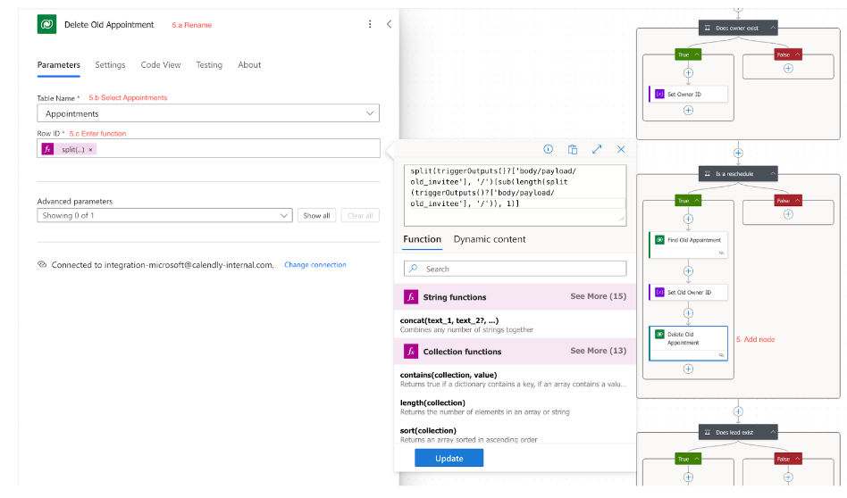

  5. Adicione um nó depois de "Set Old Owner ID" e pesquise por "dataverse delete".
    a.  Renomeie o nó para "Excluir compromisso antigo".
    b.  Selecione Compromissos no menu suspenso do nome da tabela
    .c.  Adicione a função selecionando o ícone fx na caixa ID da Linha e copie a linha conforme indicado aquiPAim6.png

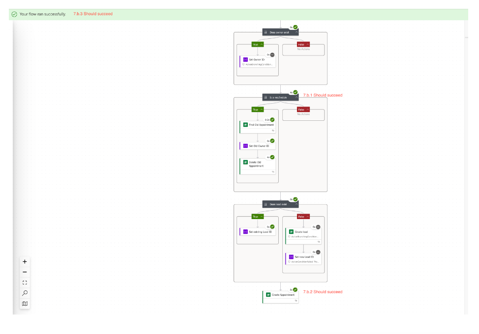

Resultados finais
Você pode testar para ver se seu novo fluxo está funcionando agendando um evento e visualizando o evento no Microsoft Dynamics. PAim7.png

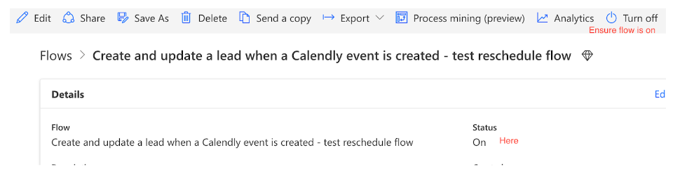

Certifique-se de que quaisquer fluxos antigos estejam desativados, este fluxo esteja ativado e selecione Teste > Manualmente > Teste na barra de menu superior direita enquanto edita o fluxo. PAim8.png
Em seguida, na sua conta do Calendly, você pode reagendar um evento de teste. No seu fluxo, verifique se o fluxo foi executado com sucesso e que o evento do Microsoft Dynamics contém as informações e o proprietário atualizados. PAim9.png
