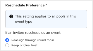

Mi invitado reprogramó la cita y se asignó a otro miembro de mi equipo. ¿Por qué?
Esto ocurre si está usando un tipo de evento rotatorio que está configurado para redistribuir reuniones. Para comprobar esto:
  1. Dirígete a la configuración de tu tipo de evento rotatorio.
  2. Expande la sección Anfitriones e invitados y haz clic en Configuración rotatoria.
  3. Elige redistribuir un evento a través de la asignación rotatoria o reasignarlo al usuario original.
