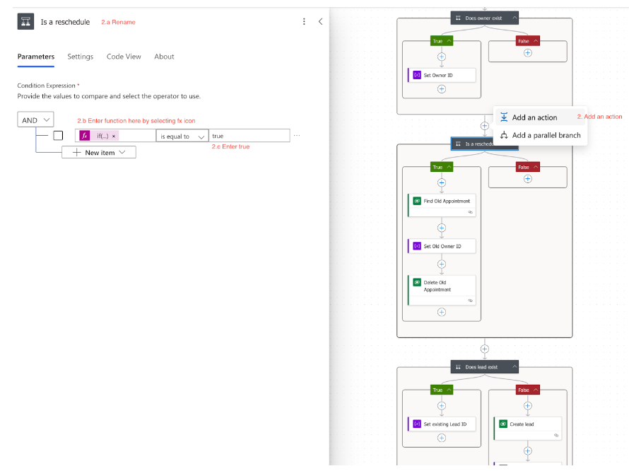

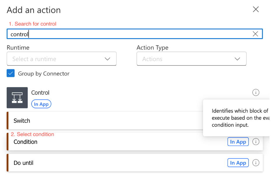

  2. Inserta una nueva acción antes de utilizar "¿Existe un cliente potencial?" y después de "¿Existe el propietario?". Busca el control y agrega una rama de condición.  PAim1.pnga.  Cambia el nombre del control a algo apropiado, como "¿Es una reprogramación?".

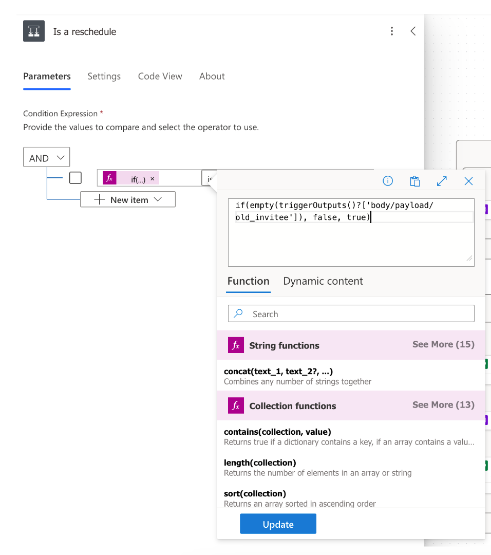

    b.  Añade la función seleccionando el icono fx en la primera caja y copia la línea como se muestra aquí.

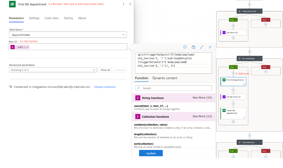

  3. Añade una nota en la rama verdadera, busca "dataverse get" y selecciona "Obtener fila por ID"
    a.  Cambia el nombre de la nota a "Buscar cita pasada". Hacer coincidir los nombres exactos es crucial, pues serán utilizados por el siguiente nodo "definir ID de propietario anterior" en el paso 4c.
    b.  Añade la función seleccionando el icono fx en el cuadro Valor y copia la línea como se muestra aquí.

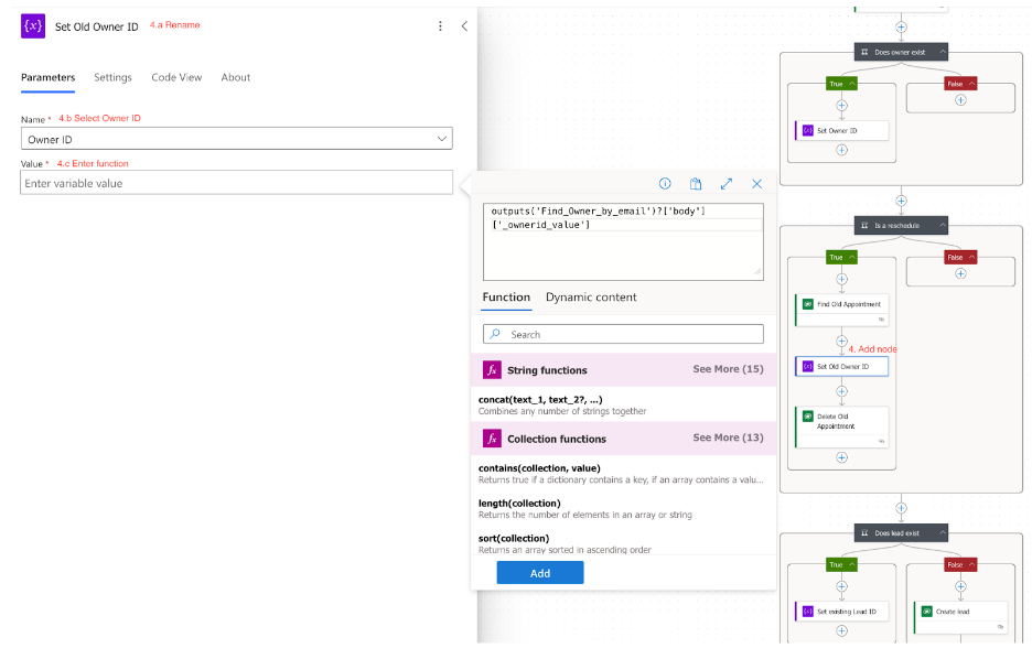

  4. Añade un nodo después de "Buscar cita antigua" y busca "definir variable"
    a.  Cambia el nombre del nodo a "Definir ID del propietario anterior"
    b.  Selecciona ID del propietario en el desplegable de Nombre
    c.  Añade la opción seleccionando el icono fx en el cuadro Valor y copia la línea como se muestra aquíPAim5.png

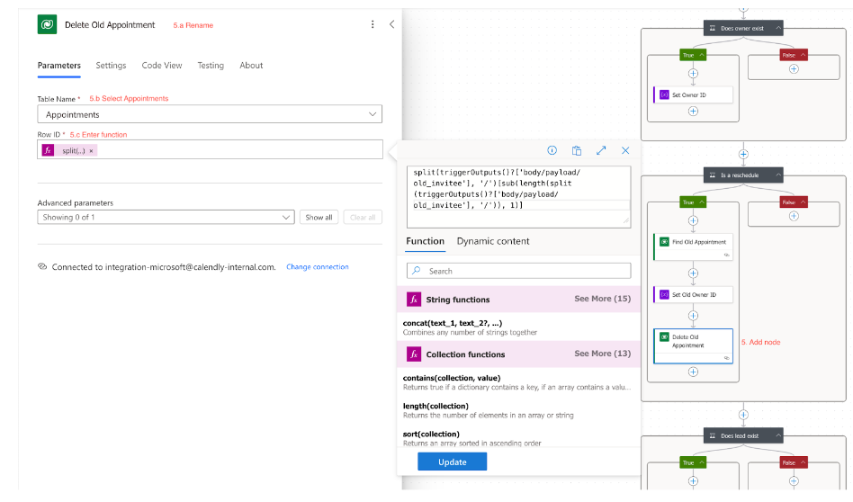

  5. Añade un nodo después de "Configurar el ID del propietario anterior" y busca "eliminar dataverse"
    a.  Cambia el nombre del nodo a "Borrar cita anterior"
    b.  Selecciona Citas en el menú desplegable del nombre de la tabla
    c.  Añade la función seleccionando el ícono fx en el cuadro del ID de la fila y copia la línea como se muestra aquíPAim6.png

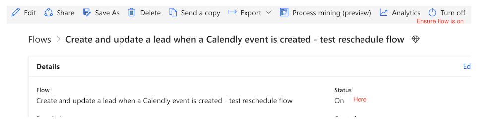

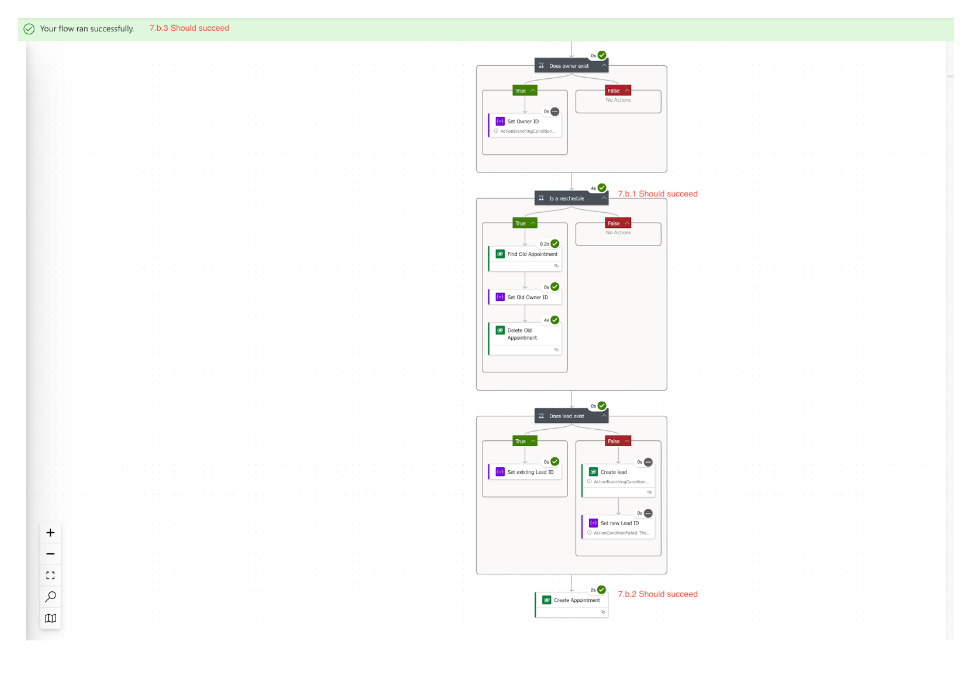

Puedes probar si tu nuevo flujo está funcionando programando un evento y verificándolo en Microsoft Dynamics.PAim7.png

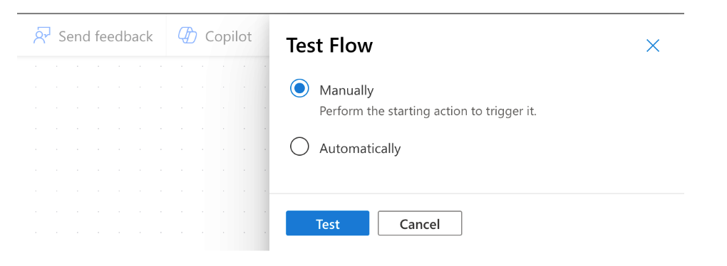

Asegúrate de que los flujos antiguos estén desactivados, que este flujo esté activado y selecciona Probar > Manual > Probar en la barra superior derecha mientras editas el flujo.PAim8.png
Luego, en tu cuenta de Calendly, puedes reprogramar un evento de prueba. En tu flujo, verifica que se haya completado correctamente y que el evento de Microsoft Dynamics tenga la información y el propietario actualizados. PAim9.png
