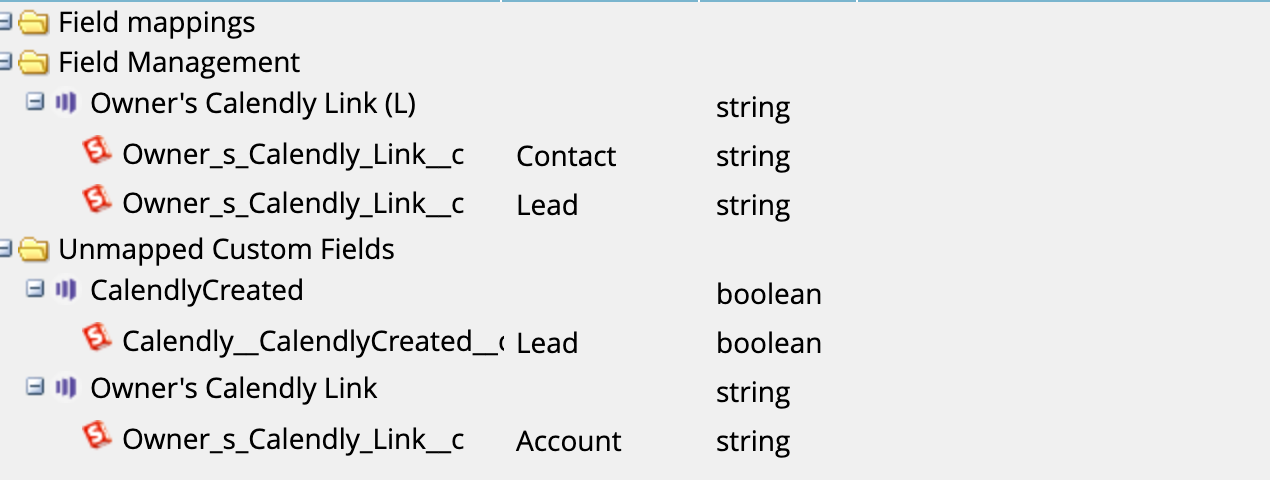

  3. In Marketo sollten Sie unter Admin > Datenbankverwaltung > Feldverwaltung jetzt das Feld sehen, das den Calendly-Link des Datensatzeigentümers aufruft

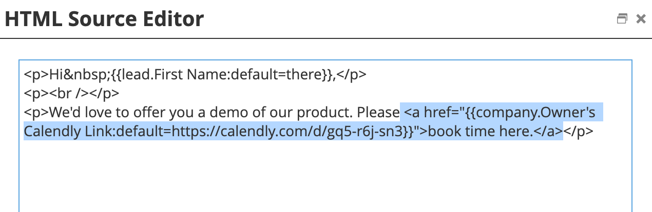

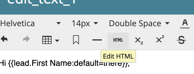

  8. Klicken Sie in der E-Mail-Symbolleiste auf das Symbol HTML bearbeiten.
  9. Locate the personalization token in your email, then add <a href=" before the token and "> Book time here. </a> after.
  10. Replace "Book time here." with the text you want to be hyperlinked.
