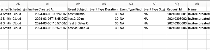

  4. A partir da versão 2.6, você precisará adicionar as seguintes colunas e valores obrigatórios ao seu .csv que está importando:
    • Convidado criado em
    • Assunto do evento
    • Duração do tipo de evento
    • Espécie de Tipo de evento
    • Slug de tipo de evento
    • ID de solicitação
    • Nome
  5. Preencha os seguintes valores para essas colunas para cada linha que você está importando:
    • Convidado criado em: use o mesmo valor que Data e hora de criação do evento.
    • Assunto do evento: você pode concatenar o nome do convidado e o nome do tipo de evento para o assunto.
    • Duração do tipo de evento: duração do evento em minutos. Você pode calcular manualmente ou usar uma fórmula do Excel.
      • Observação: este deve ser um valor numérico sem decimais ou caracteres alfa.
    • Espécie de Tipo de Evento: "NA"
    • Slug de Tipo de Evento: "NA"
    • ID de solicitação: isso precisa ser exclusivo para que você não duplique nenhuma inserção. Um bom formato é AAAMMDD<number>. Por exemplo: 20240301001
    • Nome: "invitee.created"
      • Observação: se você estiver importando eventos cancelados, isso seria "invitee.canceled".
  6. Atualize todos os 4 campos de data/hora para o seguinte formato: AAAA-MM-DDThh:mm:ssZ
  7. Salve o arquivo CSV.

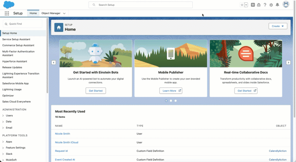

  8. Abra o Salesforce Setup e procure por Importar.
  9. Selecione Assistente para Importação de Dados.

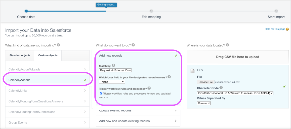

  11. Selecione Objetos Customizados e depois selecione CalendlyActions.
  12. Corresponder por: ID de Solicitação e garantir que as regras e processos de acionamento do fluxo de trabalho estejam selecionados:
  13. Escolha seu arquivo CSV para fazer upload e selecione Avançar.

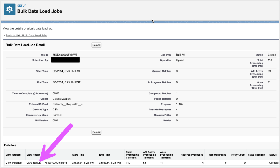

  16. Selecione Avançar. A tela a seguir indicará o status da importação. Depois de concluir, você pode baixar um relatório de resultados para ver quais registros falharam e quais foram bem-sucedidos:
  17. Após a importação bem-sucedida, os registros de ações do Calendly serão criados e resultarão no acionamento do fluxo CreateEventTemplate. Isso criará seus eventos, leads etc.
