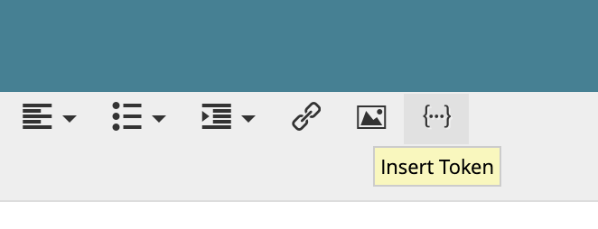

  5. Na barra de ferramentas de e-mail, selecione o ícone Inserir Token.

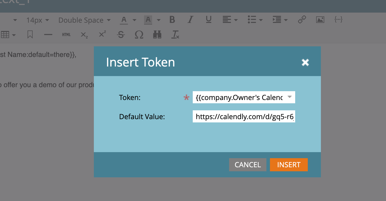

  6. Selecione o token relacionado ao nome do campo sincronizado do Salesforce que contém o link do Calendly.
  7. Defina um valor padrão.  Opções como um formulário de encaminhamento ou um link de rodízio podem ser ideais.

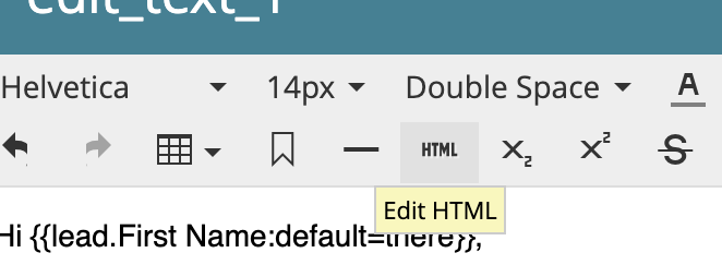

  8. Na barra de ferramentas de e-mail, selecione o ícone Editar HTML.

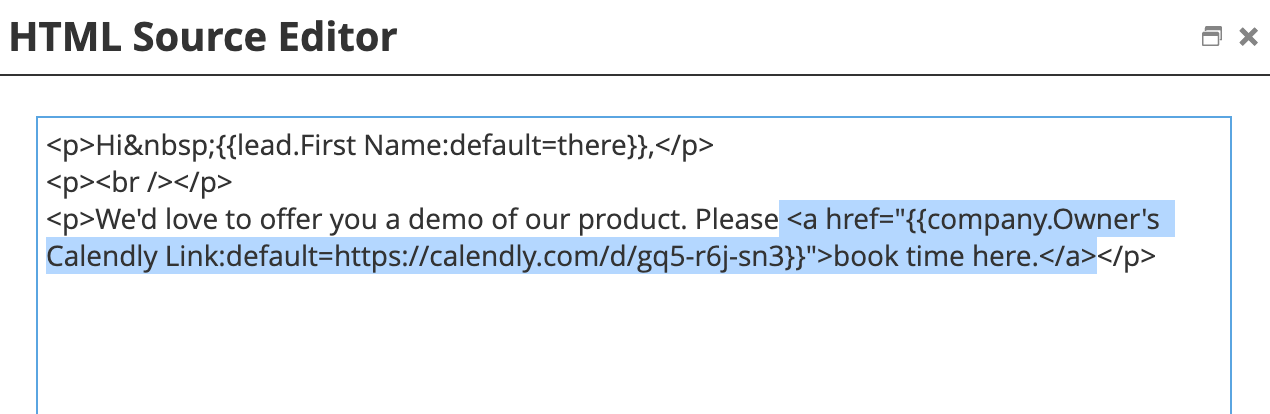

  9. Localize o token de personalização em seu e-mail e adicione <a href=" antes do token e "> Agendar horário aqui. </a> depois.
  10. Substitua "Agende aqui." pelo texto que você deseja que seja vinculado.
