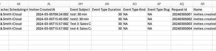

  4. A partir de la versión 2.6, deberás añadir las siguientes columnas y valores obligatorios al archivo .csv que estés importando:
    • Invitado creado el
    • Asunto del evento
    • Duración del tipo de evento
    • Clase de tipo de evento
    • Slug del tipo de evento
    • ID de solicitud
    • Nombre
  5. Rellena los siguientes valores para estas columnas en cada fila que estés importando:
    • Invitado creado el: utiliza el mismo valor que Fecha y hora de creación del evento.
    • Asunto del evento: puedes concatenar el nombre del Invitado y el del Tipo de evento para el asunto.
    • Duración del tipo de evento: duración en minutos. Puedes calcular manualmente o usar una fórmula de Excel.
      • Nota: Este debe ser un valor numérico sin decimales ni caracteres alfa.
    • Tipo de evento: "NA"
    • Slug del tipo de evento: "NA"
    • ID de solicitud: debe ser completamente único para evitar duplicar inserciones. Un buen formato es YYYMMDD<number>. Por ejemplo: 20240301001
    • Nombre: "invitee.created"
      • Nota: si estás importando eventos cancelados, debería ser "invitee.canceled".
  6. Actualiza los 4 campos de fecha/hora al siguiente formato: YYYY-MM-DDThh:mm:ssZ
  7. Guarda el archivo CSV.

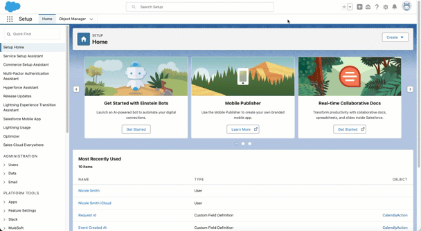

  8. Abre la configuración de Salesforce y busca Importar.
  9. Seleccione Asistente de importación de datos.
  10. Desplázate hacia abajo y selecciona Asistente para el lanzamiento.

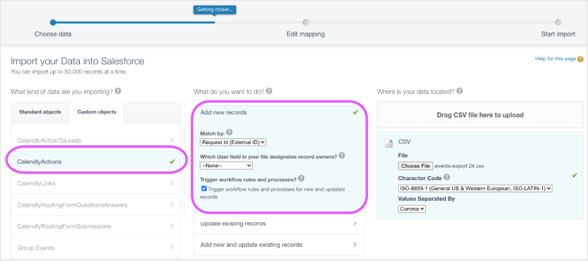

  11. Selecciona Objetos personalizados y luego CalendlyActions.
  12. Hacer coincidir por: ID de solicitud y asegúrate de que las opciones Trigger flujos de trabajo y Procesos estén marcadas:
  13. Elige el archivo CSV que deseas cargar y luego selecciona Siguiente.

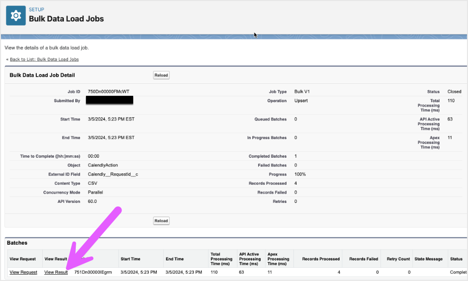

  15. Selecciona Siguiente. La siguiente pantalla mostrará un resumen de la importación, incluidas algunas asignaciones de campo perdidas; esto es de esperar.
  16. Selecciona Siguiente. La siguiente pantalla te informará el estado de la importación. Una vez completado, puedes descargar un informe de resultados para ver qué registros fallaron y cuáles tuvieron éxito:
  17. Tras la importación correcta, se crearán los registros de Calendly Action y se activará el flujo CreateEventTemplate. Esto creará tus Eventos, Clientes potenciales, etc.
