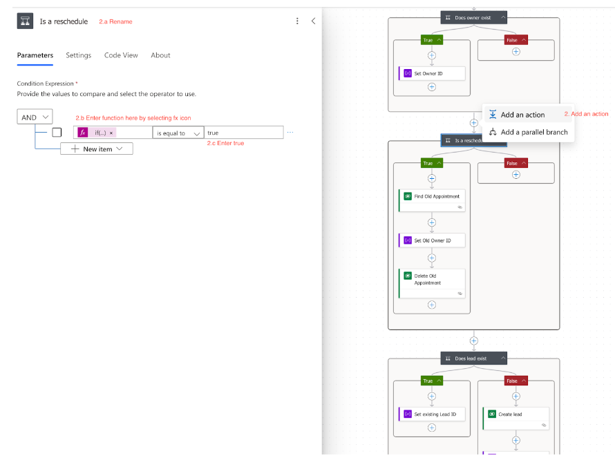

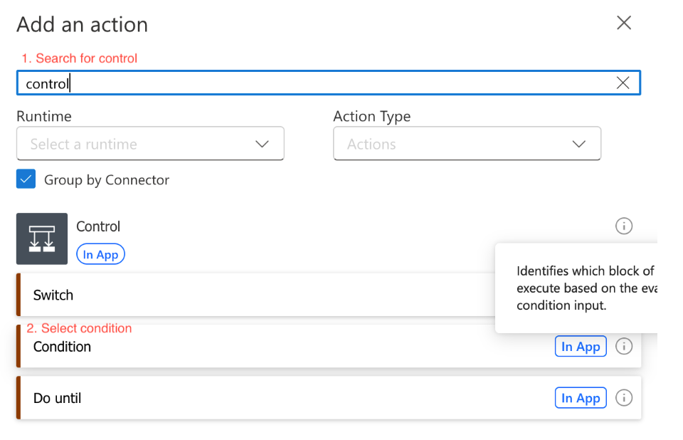

  2. Fügen Sie eine neue Aktion vor der Aktion „Existiert ein Lead“ ein und nach „Existiert ein Eigentümer“. Suchen Sie das Steuerelement und fügen Sie einen Bedingungszweig hinzu.  PAim1.pnga).  Benennen Sie das Steuerelement in etwas Passendes wie "Ist ein Neutermin".

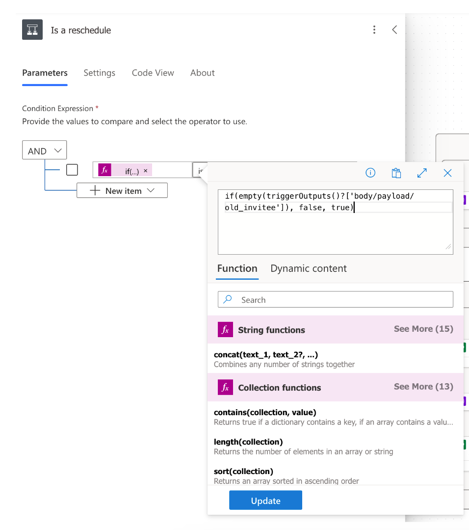

    b)  Fügen Sie die Funktion hinzu, indem Sie das fx-Symbol im ersten Feld auswählen und die Zeile wie hier gezeigt kopieren.

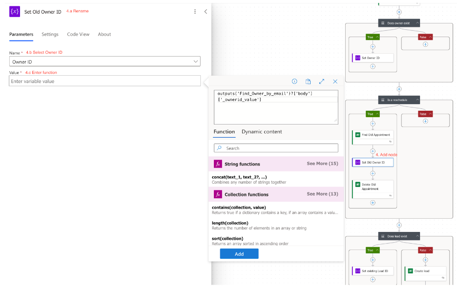

  4. Fügen Sie nach „Alten Termin suchen“ einen Knoten hinzu und suchen Sie nach „Variable festlegen“
    a)  Benennen Sie den Knoten in „Alte Eigentümer-ID festlegen“ um.
    b)  Wählen Sie unter dem Dropdown-Menü Name die Option Eigentümer-ID aus.
    c)  Fügen Sie die Funktion hinzu, indem Sie das fx-Symbol im Feld Wert auswählen und die Zeile wie unten gezeigt kopieren.PAim5.png

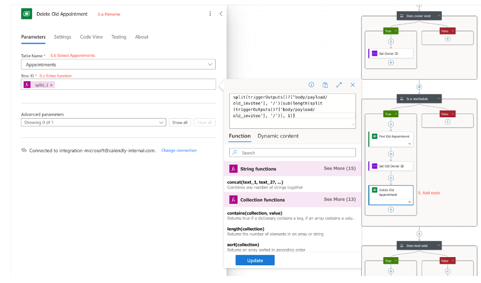

  5. Fügen Sie nach „Alte Eigentümer-ID festlegen“ einen Knoten hinzu und suchen Sie nach „dataverse delete“.
    a)  Benennen Sie den Knoten um in „Alten Termin löschen“.
    b)  Wählen Sie unter dem Dropdown-Menü Tabellenname die Option Termine aus.
    c)  Fügen Sie die Funktion hinzu, indem Sie das fx-Symbol im Feld Zeilen-ID auswählen und die Zeile wie hier gezeigt kopierenPAim6.png

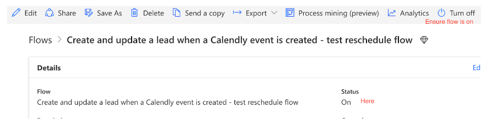

Stellen Sie sicher, dass alle alten Flows deaktiviert sind, dieser Flow ist aktiviert und wählen Sie in der Menüleiste oben rechts Test > Manuell > Test aus, während Sie den Flow bearbeiten. PAim8.png

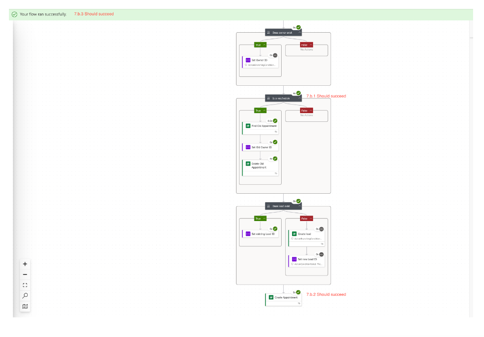

Dann können Sie in Ihrem Calendly-Konto ein Testereignis neu planen. Überprüfen Sie in Ihrem Flow, ob der Flow erfolgreich abgeschlossen wurde und ob das Microsoft Dynamics-Ereignis die aktualisierten Informationen und den aktualisierten Eigentümer enthält.PAim9.png
