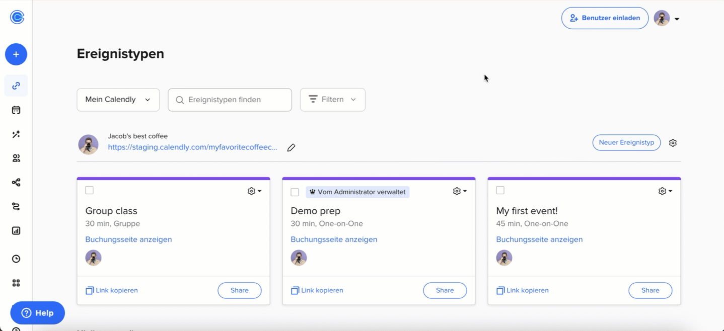

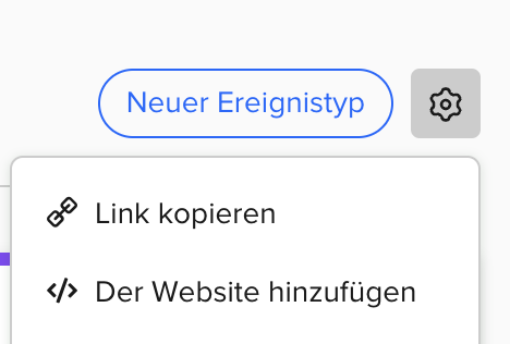

Um eine Landingpage mit mehreren Ereignistypen einzubetten, besuchen Sie den Tab Ereignistypen auf Ihrer Startseite. Suchen Sie das Team oder den Benutzer, dessen Landingpage Sie teilen möchten. Wählen Sie das Zahnradsymbol und dann Add to Website (Der Website hinzufügen) aus. Wählen Sie dann die Art der Einbettung aus, die Sie vorziehen, und passen Sie das Aussehen an Ihre Website an.
Ihrer Website eine Ereignistyp-Planungsseite hinzufügen
Steuern Sie den Typ des Meetings, das die Besucher Ihrer Website planen, indem Sie eine Ereignistyp-Planungsseite einbetten. Besuchen Sie den Tab Ereignistypen auf Ihrer Startseite. Suchen Sie den Ereignistyp, den Sie einbetten möchten, und wählen Sie Share (Teilen) aus. Wählen Sie im Pop-up Add to Website (Der Website hinzufügen) aus. Wählen Sie dann die Art der Einbettung aus, die Sie vorziehen, und passen Sie das Aussehen an Ihre Website an.

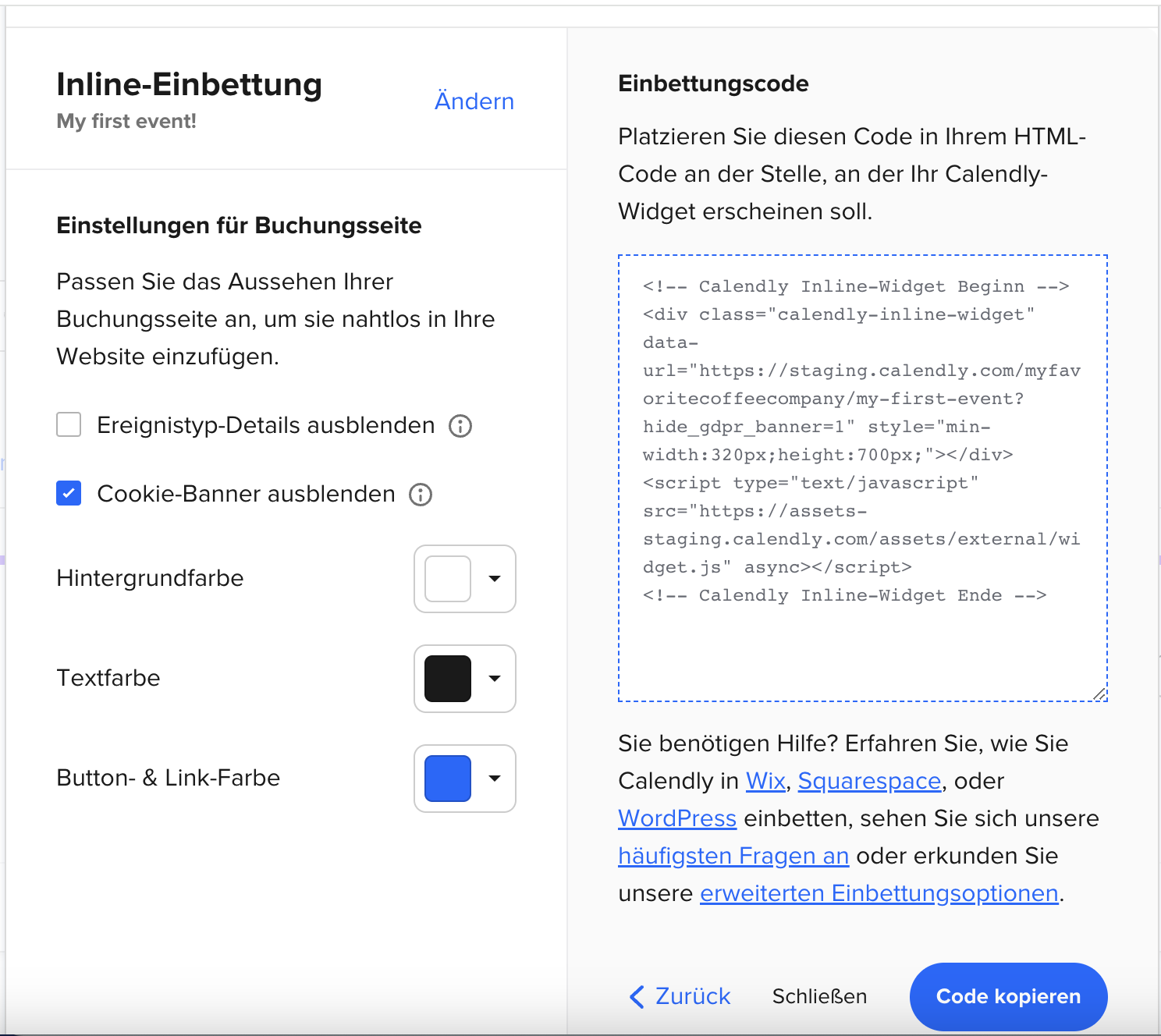

Ihre Einbettung anpassen
Ereignisdetails ausblenden
Bei allen drei Einbettungstypen können Sie Ereignisdetails ausblenden. Sie können diese Option aktivieren, um Ihren Avatar, den Ereignistyp-Namen, den Ort und die Details zum Ereignistyp zu entfernen, wenn Calendly eingebettet ist. Dadurch werden doppelte Inhalte reduziert, die Sie möglicherweise bereits Ihrer Website hinzugefügt haben.
Farbe und Schaltflächentext anpassen
Farb- und Schaltflächentextanpassungen sind für die Pop-up-Widget-Einbettung verfügbar und Sie können den für die Pop-up-Textoption angezeigten Text bearbeiten. Benutzer mit kostenpflichtigen Abonnements haben Zugriff auf weitere Farbanpassungseinstellungen, einschließlich Hintergrundfarbe, Textfarbe und Schaltflächen- bzw. Linkfarbe.
Wenn Sie mit den Änderungen zufrieden sind, kopieren Sie den Code, um ihn Ihrer Webseite hinzuzufügen.

Das Cookie-Banner in der Einbettung ausblenden
Standardmäßig wird im Rahmen der Seite, die Calendly lädt, ein Cookie-Banner angezeigt. Ohne Änderungen an Ihrer Website bleiben Sie mit dem Banner mit den Datenschutzbestimmungen weltweit (DSGVO, CCPA usw.) konform, wenn Benutzer Ihre Seite besuchen und mit dem Calendly-Widget interagieren. Calendly bietet Ihnen die Möglichkeit, das Cookie-Banner als konfigurierbare Eigenschaft auszublenden, wenn Sie Ihre Calendly-Buchungsseite einbetten.
Durch das Ausblenden des Banners übernimmt Ihre Website jedoch die Verantwortung für die Verwaltung der Kundenpräferenzen, um die Einhaltung der globalen Datenschutzbestimmungen zu gewährleisten. Wenn Calendly eingebettet und das Banner ausgeblendet ist, verwendet Calendly weiterhin Cookies. Daher empfehlen wir, das Laden von Calendly zu verhindern, es sei denn, die Benutzer haben sich aktiv per Opt-in für Performance-Cookies entschieden.
So blenden Sie das Cookie-Banner in Ihrem vorhandenen Einbettungscode aus:
- Wenn Sie Calendly bereits auf Ihrer Website eingebettet haben, greifen Sie im HTML-Editor auf Ihrer Website auf Ihren Calendly-Einbettungscode zu.
- Fügen Sie Ihrem Calendly-Link in Ihrem Einbettungscode den folgenden Paramter hinzu:
hide_gdpr_banner=1
Der endgültige Code sieht etwa wie folgt aus:
<div class="calendly-inline-widget" data-url="https://calendly.com/YOUR_EVENT?hide_gdpr_banner=1" style="min-width:320px;height:630px;"</div<script type="text/javascript" src="https://assets.calendly.com/assets/external/widget.js"</script
So blenden Sie das Cookie-Banner aus, wenn Sie einen neuen Einbettungscode für Ihre Website erstellen:
Folgen Sie den Schritten unter Calendly auf Ihrer Website einbetten. Wählen Sie unbedingt Hide Cookie Banner (Cookie-Banner ausblenden) aus, bevor Sie den Code kopieren:
